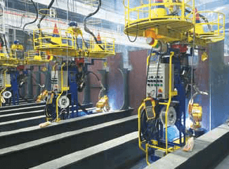

Среди экспортируемых товаров - оборудование RF™ (Илл.1) и FCB™ (Илл. 2) для односторонней сварки, которая давно применяется на судостроительных верфях Японии для сварки листов обшивки, такие сварочные процессы как SEGARC™ (Илл. 3) для автоматической вертикальной сварки толстых листов и TRIFARC™ (Илл. 4), позволяющий с высокой эффективностью выполнять сварку горизонтальных угловых швов, а также системы роботизированной сварки ARCMAN™ для строительного машиностроения и сооружения стальных каркасных конструкций. Эти технологии, применяемые вместе со специально разработанными для них сварочными материалами, дают отличные результаты в своих областях.
Илл.1: Оборудование RF™ для односторонней сварки
Илл. 2: Оборудование FCB™ для односторонней сварки

Иллюстрация 6-1: ARCMAN™ A30S на робокаре
Иллюстрация 6-2: Сварка с применением ARCMAN™ A30S при монтаже корпуса судна
На этапе сварки блоков все свариваемые элементы хотя и похожи между собой, значительно отличаются по размеру и форме и расположены в крайне ограниченном пространстве, поэтому робот должен перемещаться и устанавливаться с большой осторожностью, чтобы избежать соприкосновения со свариваемыми элементами. Такие проблемы были решены благодаря сочетанию ARCMAN™ A30S с обучающим программным обеспечением SMART TEACHING™.
Программное обеспечение создает программу обучения робота, автоматически выводя линии сварки по трехмерным моделям 3D-CAD, используемых для проектирования судов. Его эффективность основана на богатом опыте работы KOBELCO в области технологий сварки, Интернета вещей (IoT), а также информационно-коммуникационных технологий (ICT).
