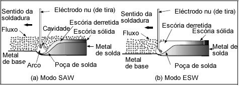

A sobreposição com um eléctrodo de tira, assim chamada “Sobreposição de tira - Band-Overlaying” presenta o uso dos eletrodos nus finos e largos em combinação com os fluxos, em vez dos eletrodos metálicos para a soldadura por arco submerso (SAW = Submerged Arc Welding) e a soldadura electro-escória (ESW) como ilustrado na Figura 1. Os eletrodos nus (de tira) podem utilizar dois modos de derretimento, segundo a combinação de eléctrodo nu (de tira) e de fluxo: Modo SAW e modo ESW. No modo anterior, o calor do arco derrete a tira e o fluxo, enquanto nos últimos, o calor da resistência de Joule da escória derretida gerada durante a soldadura derrete a tira.
Figure 1: Concept of Band-Overlaying with strip electrode
Figura 1: Conceito de sobreposição de tira com eléctrodo nu (de tira)
Ambos os modos produzem eficientemente um grânulo muito liso e largo que corresponde à largura da tira usada, com uma penetração rasa e uniforme nos metais baixos, comparados ao modo SAW convencional, como visto em Figura 2. O modo ESW fornece a penetração menor a melhor forma do grânulo, tendo por resultado uma resistência de corrosão muito melhor, mesmo para a primeira camada em comparação com o modo SAW. Contudo, o modo SAW oferece velocidades de soldadura mais rápidas do que o modo ESW. Assim, a sobreposição de tira é a mais apropriada para a sobreposição resistente à corrosão dos aços inoxidáveis como 304 (L), 316 (L) e 347 (L), que podem ser usados para escudos do equipamento de refinação de óleo, para vários tipos de plantas de produtos químicos e centrais nucleares, como ilustrado em Figura 3.

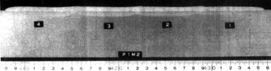

Figure 2: Macrostructure of Band-Overlay weld
Figura 2: Macroestrutura de solda de sobreposição de tira

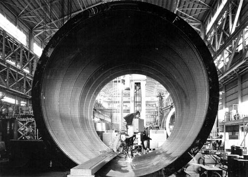

Figure 3: Band-Overlaying of the inside of a shell
Figura 3: Sobreposição de tira do interior de uma concha

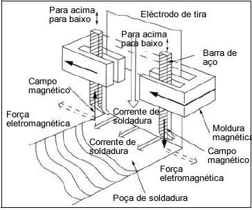

Porque a sobreposição de tira adota a corrente contínua para ambos os modos, o sopro magnético pode causar grânulos e “undercuts” desiguais, segundo a posição dos cabos distribuidores de corrente para a cabeça de soldadura. A ligação à terra deve ser situada em dois ou mais posições. Uma cabeça de controle eletromagnético, segundo as indicações da Figura 4 é uma outra contramedida para impedir estes tipos de defeitos.
Figure 4: Electro-magnetically controlling welding head for Band-Overlaying
Figura 4: Cabeça de controle eletromagnético para sobreposição de tira
