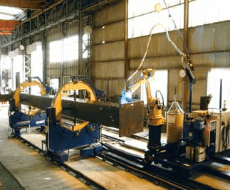

Figura 3-1: Sistema de soldagem robótica ARCMAN™ para o núcleo de coluna, com instalação do processo REGARC™
Figura 3-2: Sistema de soldagem para montagem em coluna grande
