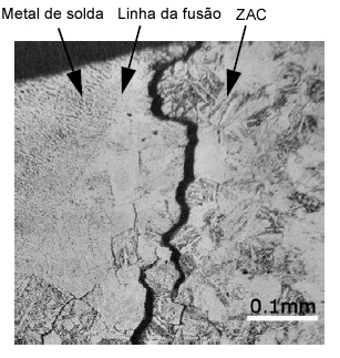

A trinca SR pode tornar-se um problema, particularmente no PWHT do aço de elevada resistência a tração, do aço de baixa liga resistente ao calor e das soldagens de aço inoxidável. A Figura 1 mostra um exemplo típico de trinca SR que ocorreu em uma solda de aço de elevada resistência a tração 780-MPa que seja tratado termicamente a 600°C por 2 horas após a solda. Acredita-se que esta trinca microscópica estêve iniciada pela fluência do metal durante o relaxamento do esforço residual a temperaturas elevadas, particularmente na área de grão grosseira na Zona Afetada pelo Calor (ZAC) no dedo da solda. Isto é o lugar onde os esforços residuais são concentrados. E esta trinca propaga ao longo dos limites de grão de austenita anteriores da ZAC.
Figura 1: Trincas SR típicas ocorrendo em uma solda de aço de elevada resistência a tração 780-Mpa (PWHT: 600°C × 2 h) [Ref. 1]
