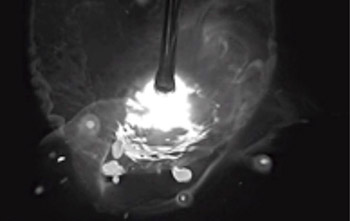

Figura 5: Transferência globular de gotas pelo processo
de tipo convencional
Na soldadura por arco eléctrico com protecção de gás CO2 de tipo convencional, o modo de transferência do metal efectua-se geralmente mediante transferência globular, em que gotas grandes transferem de modo irregular com o aumento da corrente de soldadura. Após o trabalho no controle de transferência das gotas a través da forma de onda de corrente pulsada, Kobe Steel desenvolveu o processo REGARC™, que reduz os respingos produzindo e destacando as gotas na maneira regular.
Que é a diferença em transferência de gotas entre o processo do tipo convencional e o processo REGARC™? No processo do tipo convencional, uma gota é formada (Figura 5-1), então curto-circuitada pela poça de fusão imediatamente antes do destaque, depois do qual a gota, assim como algum do metal fundido, explode imediatamente após o arco está aceso novamente (Figura 5-2), ou quando uma gota cresce, está destacada ao ser empurrada para cima pela força do arco, e está dispersada ao girar (Figura 5-3).

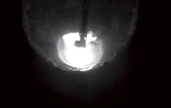

Figura 6: Transferência de gota pelo processo REGARC™
Pelo contraste, no processo REGARC™, a gota está espremida pela corrente pulsada de pico logo que seja formada (Figura 6-1), e está destacada então pela baixa corrente durante uma duração de base (Figura 6-2).
A gota separada é absorvida suavemente na poça de fusão. Com o controle oportuno da corrente pulsada de pico óptima, quando uma gota forma-se ou destaca-se, o tamanho da gota permanece pequena e uniforme, e a transferência efectua-se suavemente.

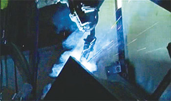

Figura 10: Diferença de respingos durante a soldadura de colunas, entre os processos de tipo convencional e REGARC™
Um sistema de soldadura robótica para as estruturas de aço arquitectónicas, equipado com o processo REGARC™, tem as seguintes vantagens comparado com o processo de tipo convencional:
1- Produtividade aumentada com tempo de ciclo encurtado
2- Qualidade melhorada da solda
3- Menos trabalho pós-soldadura, tal como raspagem ou moedura
4- Melhores economias de energia
A Figura 10 mostra claramente muito menos respingos durante a soldadura de um diafragma a uma junta de secção oca estrutural, mediante o processo REGARC™, comparado ao processo de tipo convencional.
A Figura 11 compara os dois processos com relação à quantidade de respingos colados a um bocal, durante a soldadura de um diafragma a uma junta de secção oca estrutural com o único sulco chanfrado. O processo REGARC™ pode reduzir a quantidade de respingos a um quarto isso do processo de tipo convencional, mesmo quando um sulco é soldado para dentro.
