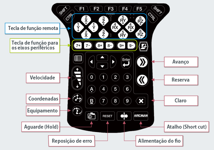

A Figura 4 mostra como as teclas de funções remotas para movimentos do robô são dispostas em um padrão cruzado que coincide com os locais-chaves com as direções de movimento do robô, melhorando a operacionalidade durante o avanço lento e reduzindo o erro de operação.
Figura 3: Tela do painel de toque (parte superior)
Figura 4: Novas teclas de operação do painel de toque (parte inferior)
