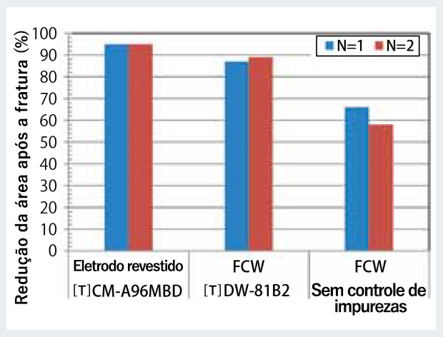

Dois métodos de avaliação de resistência à fissuração por SR são disponíveis: o teste de alta temperatura/tração com taxa de deformação lenta e o teste de fissuração com anel em C. A figura 7 compara a redução de área após a fratura no teste de alta temperatura/tração com taxa de deformação lenta.
Se a redução da área após a fratura for baixa, a resistência ao fissuramento por SR é fraca. O FCW sem o controle de impurezas resultou em uma baixa redução da área após a fratura. Em contrapartida, o [T] DW-81B2 FCW, no qual as impurezas são controladas, possui uma redução de área após a fratura praticamente equivalente que o [T] CM-A96MBD, um eletrodo revestido que é utilizado na soldagem de vasos de pressão.
Figura 7: Comparativo  de redução de área após fratura em teste de alta temperatura/tração com taxa de deformação lenta
lenta
Figura 8: Observação de fissura ou não fissura na porção de entalhe U em teste de fissuração com anel em C
Os resultados do teste de fissuração com anel em C são mostrados na figura 8. Pode ser observado que a fissura ocorreu com o FCW sem controle de impurezas, que foi o mesmo FCW que o mostrado na figura 7. Por outro lado, não ocorreu fissuração com o [T] DW-81B2, no qual as impurezas são controladas. Estes resultados demonstram que o [T] DW-81B2 possui excelente resistência à fissuras por SR.
