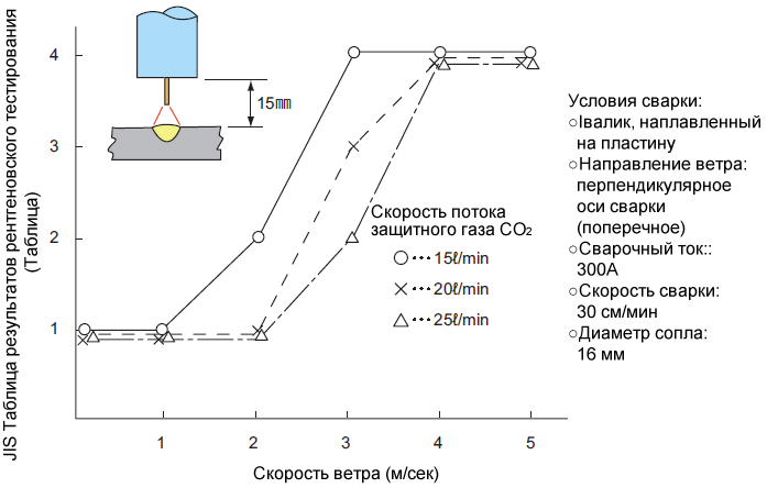

При дуговой сварке в среде защитного газа, такого как СО2, слабый эффект защиты приводит к образованию свищей. Необходимо убедиться в том, что эффект защиты сохраняется даже в условиях ветра.
На Иллюстрации 6 представлены результаты рентгеновского тестирования валика сварного шва на стальной пластине толщиной 9 мм. Здесь показано, что количество свищей резко увеличивается, когда скорость ветра достигает 2 м/сек.
Иллюстрация 6 Примеры результатов рентгеновских испытаний
Для того, чтобы предотвратить образование свищей, рекомендуется пользоваться ширмами или противоветровыми щитками в качестве защитной меры. Кроме того, чтобы получить более эффективную защиту, следует сократить расстояние между токоподводящим наконечником и основным металлом, а также увеличить скорость потока газа в пределах соответствующего промежутка.
