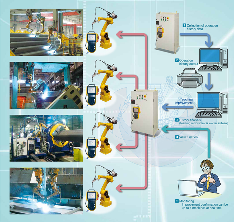

Система производственной поддержки
Общий обзор истории работы и мониторинга
  1. Сбор данных об истории работы
    История работы робота ARCMANTMавтоматически сохраняется на контролере. Данная программа автоматически ведет выборку данных. .
  2. Вывод истории работы
    По этим данным программа составляет ежемесячные отчеты о работе робота, в том числе таблицы и графики.
    Данные могут быть классифицированы по манипуляторам, задачам и т.д., а также по указанному периоду - дню, неделе или месяцу.
  3. Помощь в анализе рабочих записей
    Данные содержат инструкции, а также информацию о возникших проблемах с указанием предпринятых действий для их разрешения и другое.
    Эта программа помогает анализировать данные, способствуя повышению производительности
  4. Функция просмотра (опция)
    Эта программа помогает совершенствовать процессы. Она может одновременно вести мониторинг нескольких роботов ARCMANTM.
    • История работы робота ARCMANTM автоматически сохраняется на контролере.
      Рабочие записи робота ARCMANTM постоянно автоматически сохраняются. Однако если объем памяти исчерпан, новые данные будут записываться поверх старых и сохраняться. .
    • Данная программа автоматически ведет выборку данных.
      При загрузке этой программы на компьютеры, связанные с контролерами, происходит автоматическая выборка данных от робота ARCMANTM.
    • По этим данным программа составляет ежемесячные отчеты о работе робота, в том числе таблицы и графики.
      В начале каждого месяца программа создает ежемесячный отчет о работе на основе полученных данных.
      В отчет входят таблицы, графики и т.д., которые помогают четко определить условия работы и возникающие проблемы каждый месяц.
    • Данные могут быть классифицированы по манипуляторам, задачам и т.д., а также по указанному периоду - дню, неделе или месяцу.
      Этот ежемесячный отчет дает исходные данные. Пользователи могут разделить эти данные по каждому манипулятору, задачам, а также по определенным периодам - дням, неделям и месяцам.
    • Данные содержат инструкции, а также информацию о возникших проблемах с указанием предпринятых действий для их разрешения и другое.
      Выбранные данные содержат всю информацию, включая инструкции, прослеженные изменения, любые возникшие проблемы, принятые меры и другое.
    • Эта программа помогает анализировать данные, способствуя повышению производительности.
      Эта программа записывает и сохраняет информацию о рабочих записях, давая пользователям возможность проводить собственный анализ. Это позволяет повысить эффективность работы робота ARCMANTM.
    • Персональные компьютеры с данной программой могут вести мониторинг работы в реальном времени через сети, независимо от расстояния.
