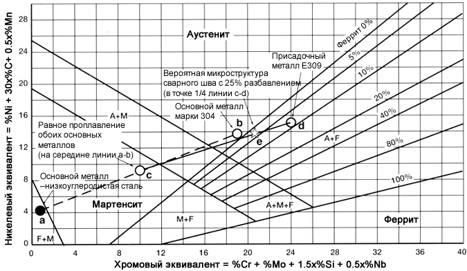

Некоторые из множества сочетаний разнородных металлов легко поддаются сварке плавлением, тогда как другие не могут быть соединены таким методом из-за специфических свойств конкретных металлов. Например, сочетание аустенитной нержавеющей стали (более устойчивой к коррозии) и углеродистой стали (более простой в обработке и менее дорогостоящей) широко распространено и легко подвергается сварке плавлением при условии правильного выполнения процедуры сварки.
При сварке стали марки 304 и низкоуглеродистой стали ключевую роль играет выбор присадочного металла. Если используется присадочный металл E308, разбавленный сварочный металл с формированием мартенсита (хрупкой структуры) может содержать трещины, так как присадочный металл не способен выдержать разбавление обоими основными металлами. Оптимальным присадочным металлом в этом случае является E309, для применения в основном при температурах ниже 800°F (427°C). Оценка микроструктуры разбавленного сварочного металла E309 может быть произведена с помощью диаграммы Шеффлера (Рис. 1): разбавленный сварочный металл будет содержать около 4% феррита и не будет содержать мартенсита в аустенитной матрице, что делает его устойчивым к растрескиванию.
Рис. 1 — Диаграмма Шеффлера и процедура (a→b→c→d→e) оценки микроструктуры разбавленного сварочного металла марки E309 при сварке стали марки 304 и низкоуглеродистой стали.
