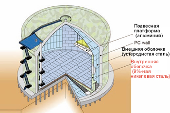

Существует два типа резервуаров для СПГ - один для транспортировки газа на океанских газовых танкерах, а другой - для хранения на берегу. Резервуары для хранения СПГ могут строиться как на земле, так и под землей. Надземные резервуары обычно бывают двустенными, цилиндрической формы с плоским дном, тогда как подземные резервуары - мембранного типа. Так как внутренняя емкость входит в непосредственный контакт с СПГ при температуре минус 161,5 ℃, она должна иметь высокую ударную вязкость. Поэтому внутренние емкости надземных резервуаров для СПГ обычно делаются из 9%-ной никелевой стали или алюминиевого сплава, а внутренние емкости подземных резервуаров - из аустенитных нержавеющих сталей марки 304 и/или 304L. Выбор материала обусловлен точкой кипения соответствующего газа (см. Илл. 2), так как сжижение газа должно происходить при крайне низкой температуре.
Далее в этой статье рассказывается о надземных резервуарах для хранения СПГ со внутренними емкостями из 9%-ной никелевой стали и представлены соответствующие сварочные материалы и процессы.
Иллюстрация 3:  Вид резервуара PCLNG в разрезе [2]
Иллюстрация 3: Вид резервуара PCLNG в разрезе [2].
На Иллюстрации 3 показан надземный плоскодонный цилиндрический резервуар для хранения СПГ, известный как PCLNG. Эта конструкция, широко применяемая в зарубежных странах, имеет наружную стену из предварительно напряженного бетона (РС), внешнюю оболочку и крышу из углеродистой стали, предназначенной для работы при низких температурах, внутреннюю оболочку из 9%-ной никелевой стали и внутреннюю алюминиевую платформу, подвешенную на куполообразной крыше из углеродистой стали, установленой на цилиндрической оболочке из 9%-ной никелевой стали.

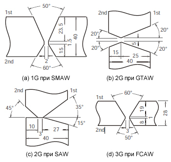

Стыковое сварное соединение на 9%-ной никелевой стали, выполненное с DW-N709SP показало удовлетворительные результаты в испытаниях на растяжение, ударную нагрузку, CTOD и изгиб, как показано в Таблице 7. Макроснимок сварного соединения и внешний вид образцов при испытании на изгиб показаны на Илл. 4. Илл. 5 показывает результаты тестирования FISCO сварочного металла DW-N709SP на растрескиваемость. Свободная от трещин зона стала гораздо более обширной, даже при более высокой скорости сварки, когда предупреждение образования горячих трещин становится критически важным.

Таблица 7: Характеристики сварочных соединений PREMIARCTM DW-N709SP в позиции сварки 3G
Характеристики Измерения
Разрывная прочность при
комнатной температуре*1
738 MPa (Разлом по
сварочному металлу )
Ударная прочность при −196°C 88, 91, 89 (Среднее. 88) (J)
CTOD при −196°C (δM) 0.39, 0.39, 0.38
(Среднее 0.38)
Продольный изгиб, 180° Хорошие
*1: Основной металл - ASTM A553 Тип I, толщина 28 мм,
двойное V-образнвй шов.
Иллюстрация 4: PREMIARC™ DW-N709SP демонстрирует полное
 проплавление в стыковом соединении в позиции 3G и великолепную эластичность при испытании на изгиб
Иллюстрация 4: PREMIARCTM DW-N709SP демонстрирует
полное проплавление в стыковом соединении в позиции

На Илл. 7 показаны примеры конфигураций швов для SMAW, GTAW, SAW и FCAW в определенных позициях сварки. На Илл.8 показана горизонтальная стыковая сварка (2F) на крыше резервуара СПГ с флюсовой проволокой DW-N709SP. На Илл. 9 показана сварка стыкового шва в потолочном положении (4G) вдоль основания резервуара с помощью оборудования для автоматичекой сварки TIG с применением проволоки TG-S709S TIG. Эти снимки были сделаны на строительном участке в Японии, где для крупных надземных резервуаров СПГ используется плоскодонная цилиндрическая конструкция с двойной оболочкой и куполообразной крышей (Илл.10). Куполообразная крыша также выполнена из 9%-ной никелевой стали.
Иллюстрация 7: Типичные конфигурации швов SMAW, GTAW, SAW и FCAW, используемых для соединения компонентов из 9%-ной никелевой стали при производстве резервуаров СПГ.
