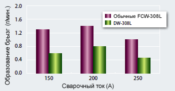

Иллюстрация 3: Сравнение степени образования брызг
Присадочная проволока с флюсовым сердечником Kobelco для нержавеющей стали также высоко ценится за стабильную сварочную дугу как со 100%-ным CO2, так и со смесью Ar-CO2 в качестве защитного газа, что ведет к крайне малому разбрызгиванию, как показано на Иллюстрации 3. Это качество достигнуто не только соответствующим дизайном флюса (и высочайшим уровнем контроля качества на производственных предприятиях Kobelco в Японии и в Нидерландах), но и специальной обработкой поверхности проволоки, которая дает стабильную проходимость. Еще одним свойством FCW для нержавеющих сталей, таких как PREMIARC TM DW-308L, PREMIARC TM DW-316L (для плоских швов и горизонтальных угловых швов), является особенность шлака: шлак может быть легко снят в оптимальный промежуток времени после сварки, что предотвращает появление цвета побежалости на поверхности валика сварного шва (см.Илл.4)

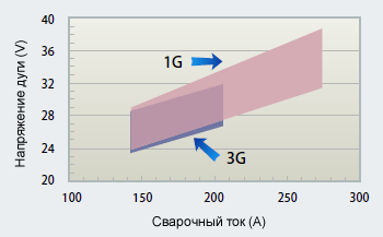

Иллюстрация 6: Рекомендуемый диапазон параметров сварки DW-308LP-XR
Снижение содержания Cr(VI) в сварочном дыме является эффективной мерой. Компания Kobe Steel разработала новую серию присадочной проволоки с флюсовым сердечником - "Серию RX", предназначенную для сварки плоских и горизонтальных угловых швов, а также для сварки во всех пространственных положениях, позволяющую значительно снизить содержание Cr(VI) в сварочном дыме. Высокоуниверсальная проволока серии RX предназначена для трех марок сталей, а именно 308L, 316L и 309L.

Иллюстрация 16: Диапазон оптимальных параметров сварки для серии DW-T
Серия DW-T проволоки диаметром 1,2 мм обладает следующими свойствами:
(1) Подходит для малой величины катета, как показано на Иллюстрации 15, а также для слаботочной сварки, как показано на Иллюстрации 16. Возможна сварка даже при 100 А.
(2) Возможна сварка тонких листов стали толщиной 1,0 или 2,0 мм, которая была затруднительна с традиционной проволокой диаметром 1,2 мм.
(3) Отличная возобновляемость дуги, что устраняет необходимость отрезания кончика провооки при возобновлении работы при сварке прихваточными швами.
