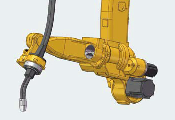

Иллюстрация 2:  ARCMAN™-GS с верхней частью руки, в которую интегрирован кабель.
(1) Модели с интегрированным кабелем или горелкой соответствуют системным требованиям.
В ARCMAN™-GS имеются две разновидности: одна с кабельной системой, интегрированной с верней частью руки, как показано на Иллюстрации 2, а другая - с горелкй, интегрированной с осью запястного шарнира, как показано на Иллюстрации 3.
В системах с кабелем, интегрированным с верхней частью руки, механизм подачи проволоки устанавливается сзади верхней части руки; кабели горелки проходят от механизма подачи проволоки через углубление для кабеля, проходящее вдоль верхней части руки. Корпус горелки поддерживается на оси запястного шарнира.
В системах с горелкой, интегрированной с осью запястного шарнира, механизм подачи проволоки устанавливается не на роботную систему, а периферально. Кабели горелки проходят от механизма подачи проволоки на подвеску кабеля и подсоединяются к корпусу горелки, которая поддерживается на оси запястного турнира.

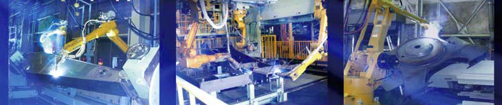

(3) Автоматическая замена между тандемной и одиночной горелкой
Компания Kobe Steel поставила большое количество роботных систем сварки серии ARCMAN™ для тандемной дуговой сварки, и роботы серии ARCMAN™-GS особенно эффективны для этого вида работ. С тандемной горелкой, установленной в центре оси запястного шарнира, рука, с которой интегрирован кабель, может вытягиваться и проникать в тесные пространства, где невозможно выполнять тандемную сварку с помощью традиционных систем роботной сварки. Кроме того, тандемная горелка и одиночная горелка могут взаимозаменяться автоматически с помощью установленного устройства замены инструментов, специально спроектированного для ARCMAN™- GS. Эта система позволяет выбрать между тандемной и одиночной сваркой, в зависимости от формы объекта сварки и конфигурации свариваемых соединий. На Иллюстрации 6 показан робот с автоматическим устройством замены инструментов. На Иллюстрации 7 представлены формы и измерения роботов серии ARCMAN™, а в Таблице 1 - характеристики манипуляторов серии ARCMAN™.
