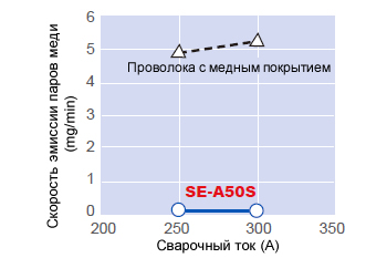

"Экологичность" в названии этих проволок отражает тот факт, что отсутствие медного покрытия позволяет избежать выброса токсичных паров меди. Как показано на Иллюстрации 9, проволока SE дает меньше твердых отходов и выбросов углекислого газа, а также позволяет сократить потребление энергии по сравнению с проволокой с медным покрытием, что является важным фактором при анализе эксплуатационного цикла.
Выброс паров меди при использовании проволоки SE почти равен нулю, как видно на Иллюстрации 10. Она позволяет удерживать допустимую дозу медных паров на уровне 0,1 mg/m3, согласно стандартам Администрации профессиональной безопасности и охраны труда.
Иллюстрация 9: Оценка LCA проволоки с медным покрытием и проволоки SE
Иллюстрация 10: Скорость эмиссии паров меди для проволоки с медным покрытием и проволоки SE-A50S
