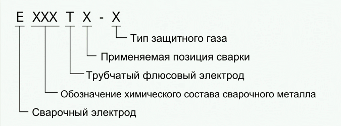

(2) AWS A5.22-2012

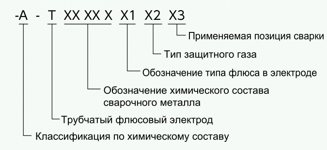

(3) ISO 17633-2017
Например, классификация [P] DW-308L по каждому стандарту представлена в Таблице 2. Такие обозначения как 308 или 316, показывающие химические формулы всех сварочных металлов в наименованиях марок FCW для нержавеющей стали, соответствуют классификациям JIS и AWS.
Таблица 2: Пример стандарта и классификации [P] DW-308L
Стандарт Классификация
JIS Z 3323-2007 TS308L-FB0
AWS A5.22 E308LT0-1
E308LT0-4
ISO 17633 -A -T 19 9 L R C1 3
-A -T 19 9 L R M21 3
