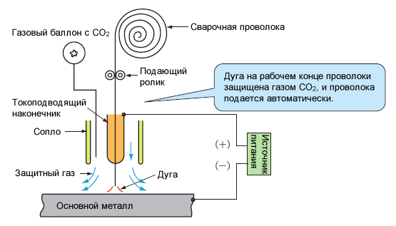

При дуговой сварке в среде СО2 сварочная проволока, свернутая кольцами, автоматически подается на сварочную горелку двигателем подачи проволоки. Сварочная проволока, наэлектризованная токоподводящим наконечником становится электродом, зажигающим дугу между собой и основным металлом. Тепло дуги расплавляет проволоку и основной металл, соединяя две части основного металла. При этом, чтобы основной металл не подвергался воздействию кислорода и азота в атмосфере, из сопла сварочной горелки подается углекислый газ СО2, который защищает сварочную ванну. Схема этого процесса представлена ниже.
Иллюстрация 1. Схема процесса полуавтоматической дуговой сварки в среде газа СО<small>2</small>
Иллюстрация 1. Схема процесса полуавтоматической дуговой сварки в среде газа СО2

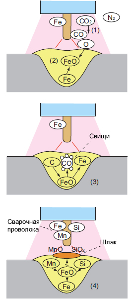

Железо становится хрупким при соединении с азотом, который в большом количестве присутствует в атмосфере. Поэтому газ СО2 часто применяется для защиты сварочной ванны от атмосферного влияния. Под воздействием супервысокой температуры дуги газ СО2 возле сварочной дуги разлагается на монооксид углерода СО и кислород О.
Principles
Principles
Полученный в результате разложения кислород реагирует с расплавленным железом, формируя оксид железа FeO.
Principles
Затем углерод С, содержащийся в стали, который легче соединяется с кислородом О, чем железо Fe, отнимает кислород из оксида FeO и дает монооксид углерода - газ CО, который часто остается в сварочном металле, формируя свищи. Сварочный металл в котором присутствуют свищи, не может считаться прочным.
Principles
Для повышения прочности используется сварочная проволока, содержащая кремний Si и марганец Mn, обладающими большим сродством к кислороду; в таком случае кислород в составе оксида FeO соединяется не с углеродом, а с кремнием и марганцем, и поднимается на поверхность сварочной ванны, образуя шлаки SiO2 и MnO. Хотя в процессе и образуется шлак, сварочный металл становится прочным, в нем отсутствуют свищи.
Principles
Помимо кремния Si и марганца Mn, которые предотвращают образование свищей, в состав сварочной проволоки добавляются разные другие химические элементы, чтобы придать сварочному металлу нужную прочность, ударную вязкость, устойчивость к коррозии и другие свойства.
