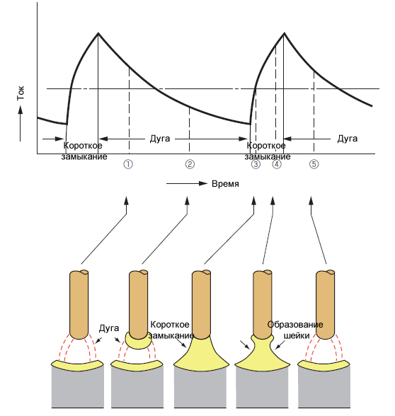

5. Капельный перенос
Сварочная проволока может быть расплавлена и перенесена на основной металл в виде капель тремя разными способами: короткими замыканиями, шаровым переносом и струйным переносом. В зависимости от режима переноса, внешний вид и форма сварного шва, уровень разбрызгивания и проплавление бывают разными.
При дуговой сварке в среде СО2 наблюдается перенос металла при коротких замыканиях и шаровой перенос.
(1) Перенос короткими замыканиями
Метод сварки, который задействует перенос металла короткими замыканиями, называется сваркой короткой дугой. Когда при дуговой сварке в среде СО2 или при сварке MIG применяется относительно слабый сварочный ток (200 А или ниже), капли расплавленного металла переносятся на основной металл после образования короткого замыкания, как показано на Иллюстрации 2-2. Такой способ подходит для сварки тонких пластин и при сварке во всех позициях, в частности в вертикальной и верхней позиции.
Иллюстрация 2  Перенос капель короткими замыканиями и сварочный ток

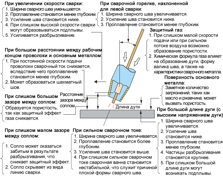

6. Условия сварки и их воздействие
При дуговой сварке в среде СО2 внешний вид валика сварного шва и проплавление значительно изменяются в зависимости от условий сварки. Поэтому необходимо выбрать условия сварки, соответствующие цели работ. Воздействие условий сварки представлено на иллюстрации ниже.
Влияние изменения параметров сварки на форму сварного шва
При изменении напряжения дуги
(с постоянным током и скоростью сварки)
Напряжение дуги: Низкое → Высокое
Arc voltage : Low → High
При изменении сварочного тока
(с постоянным напряжением и скоростью)
Сварочный ток : Сильный → Слабый
Welding current : High → Low
При изменении скорости сварки
(с постоянным током и напряжением дуги)
Скорость сварки - Высокая → Низкая
Welding speed : High → Low
