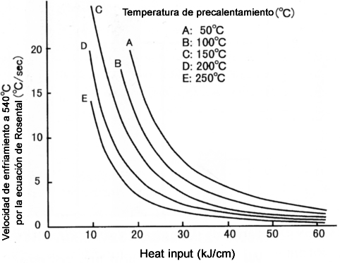

La característica más importante de inyección de calor, es esa que gobierna las tasas de enfriamiento en soldaduras y así afecta la microestructura de la soldadura metálica y la zona afectada por el calor. Un cambio en la microestructura directamente afecta las propiedades de las soldaduras. Por lo tanto, el control de la inyección de calor es muy importante en la soldadura de arco en términos de control de calidad.
Fig. 1 – el efecto Fig. 1 – El efecto de las tasas de inyección de calor en soldaduras como una función de temperaturas de precalentamiento (espesor de las placas: 19mm)
La figura N° 1, muestra como la inyección de calor afecta las tasas de enfriamiento en soldaduras. Esta figura sugiere que el efecto de la inyección de calor sobre la tasa de enfriamiento es más significativo en rangos de inyección de calor menores en cada temperatura de precalentamiento cuando el espesor de las placas se mantiene constante.
