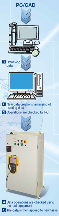

Flujo de las operaciones de desarrollo del programa y la información de las tareas
  1. Obtener la información de las tareas
    Se puede utilizar la información (datos) de las tareas creadas con CAD.
    En el caso de reutilización, estos datos son la base para un nuevo programa.
  2. Creación de nuevos datos / Edición de los datos existentes
    Ingrese el largo de la soldadura y las condiciones de soldadura.
    La recepción de datos o su reutilización, es el inicio de la edición.
    Guardar con un nuevo nombre las datos elaborados/editados.
  3. Las operaciones son verificadas por el computador
    Los nuevos datos guardados son verificados por el computador. En esta verificación, se inspecciona errores, interferencia, etc.
  4. Los datos de las operaciones son verificadas usando el equipamiento real
    Los datos completados, son enviados al controlador para la verificación usando el equipamiento real..
  5. Los datos son aplicados a nuevas tareas
    Como las operaciones son verificadas con equipo real y no se ha encontrado problemas, los datos pueden ser aplicados a operaciones reales. .
