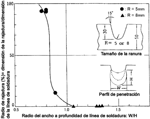

(2) Utilice radios de ranura más grandes
El uso de uniones de soldadura con un radio de ranura mas grande incrementa el radio del ancho y profundidad del metal de soldadura lo cual evita las rajaduras de calor - Fig. 3.
Fig. 3. El efecto del radio de ancho a profundidad (W/H) del metal de soldadura sobre la susceptibilidad de rajadura de calor de soldadura de acero por soldadura de arco sumergido de 2.35Cr-1Mo
