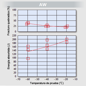

Las composiciones químicas y propiedades mecánicas de todo el metal de soldadura se muestran en las Tablas 9 y 10 respectivamente. Resultados de la prueba de impacto en la condición de la soldadura, así como después del tratamiento térmico posterior a la soldadura (PWHT), se muestran en las figuras 9 y 10 en curvas de transición, respectivamente.
Diseñado para una óptima basicidad del fundente, AF-490AS puede obtener estable y excelente tenacidad de muesca a temperaturas tan bajas como -40 ºC a pesar de que no se han agregado elementos especiales. La apariencia de la línea de soldadura se muestra en la Figura 11.

Figura 9: Curva de transición de tenacidad de muesca en
condiciones como "soldada"
