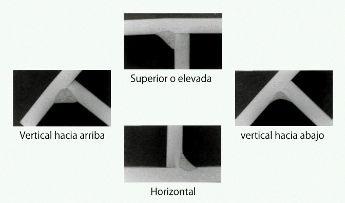

4-3. FCWs de acero inoxidable de la serie DW para soldadura en todas las posiciones
Figura 2: Sección transversal de macroestructura de soldadura
de ángulo [P] DW-308LP (placa base 304L de 3 mm de espesor)
Un FCW con un sufijo "P" en el nombre del producto indica que es para soldadura en todas las posiciones (o posicional). Proporciona una buena forma de cordón en soldadura vertical (hacia arriba) y en posición superior, como se muestra en la Figura 2. En las clasificaciones AWS y JIS, el uno (1) indica la posición de soldadura. Los FCWs típicos de acero inoxidable de la serie DW para soldadura en todas las posiciones se muestran en la Tabla 6.
