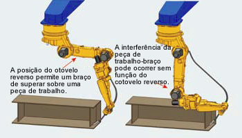

(2) O posicionamento do cotovelo reverso permite um envelope de funcionamento que seja o maior em sua classe.
Em um sistema robótico suspendido aéreo, o robô deve poder alcançar tanto quanto da peça de trabalho como possível a partir de cima. Conseqüentemente, o envelope da operação do robô deve ser grande e cobrir a área atrás, assim como na frente do robô.
Com o ARCMAN™-GS, a posição reversa do cotovelo permite o braço superior de dobrar-se atrás do robô, segundo as indicações da Figura 5, expandindo deste modo a amplitude de movimento. Esta função avançada do ARCMAN™-GS é somente possível porque o braço é tão longo como isso do ARCMAN™-MP.
Figura 5: A posição do cotovelo reverso (esquerda) pode impedir a interferência da peça de trabalho-braço com sistema robótico suspendido aéreo.
Como ilustrado na Figura 5, o cotovelo reverso posicionando com o ARCMAN™-GS permite um acesso fácil às linhas de solda que se encontram atrás dos obstáculos, sem interferência entre o braço e a peça de trabalho. Ao contrário, os robôs convencionais exigem movimentos deslizantes complexos a fim de conseguir resultados semelhantes e evitar a interferência. Porque o ARCMAN™-GS é capaz de alcançar pontos inacessíveis sem deslizar, o slider que se usa é curto, reduzindo deste modo a complexidade e o peso do sistema inteiro.

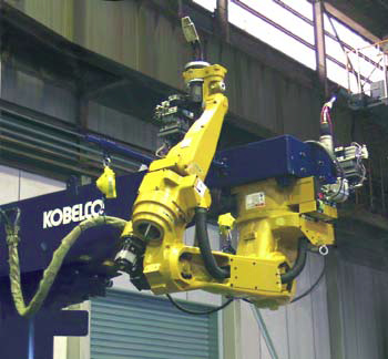

Figura 6: O ARCMAN™-GS multifuncional com um trocador de ferramentas.
(3) Troca automática entre a tocha em tandem e a tocha única
Kobe Steel forneceu um grande número de robôs da série ARCMAN™ para a soldadura de arco em tandem, e o ARCMAN™-GS é particularmente eficaz neste caso. Com a tocha em tandem abrigada no centro do eixo de pulso, o braço integrado de cabo pode estender em espaços limitados que os robôs convencionais não conseguirem executar à solda em tandem.
Além, a tocha em tandem e a tocha única podem ser trocadas automaticamente com a instalação do trocador de ferramentas, desenhado exclusivamente para o ARCMAN™-GS. Com este sistema, a soldadura por arco em tandem ou única pode ser seleccionada, segundo a forma da peça de trabalho e da configuração de junta de soldadura. A Figura 6 mostra um robô com um trocador de ferramentas automático.
