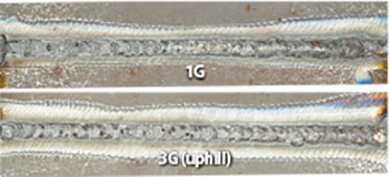

На Иллюстрации 11 показан внешний вид обратной стороны валика шва в позиции 1G и 3G (вверх) с использованием TG-S70S2 (диаметр 2,4mm).
Figure 11: Back bead appearances of weld metal in 1G and 3G (uphill) position
Иллюстрация 11: Внешний вид обратной стороны
валика шва в позициях 1G и 3G (вверх)
